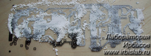

У меня струйный принтер «Epson R270», чернила неоригинальные – «InkTec», тут столкнулся с весьма тяжёлыми граблями – у этих «водяных» чернил оказалась маслянистая основа, в результате чего некоторая часть чернил, которая почему-либо осталась не закреплена покрытием плёнки, не высыхает до конца и при касании чего-либо, это "что-либо" пачкает. При повторной протяжке загрязняет механизмы принтера и те в свою очередь оставляют следы на ненапечатанной части плёнки (До этого был «Epson R220» с чернилами «Profiline» – подобные проблемы отсутствовали). Решение было найдено – сначала подсушить шаблон феном в течении нескольких минут, затем посыпать мелким порошком, у меня прижилась для этой цели финишная шпаклёвка «Vetonit». Можно попробовать детскую присыпку. Порошок нужно легко втереть пальцем в рисунок, затем лишнее стряхнуть, затем удалить лишнее мягкой тряпочкой. После этого шаблон готов к дальнейшим действиям.
Рисунок 1 – Закрепление чернил

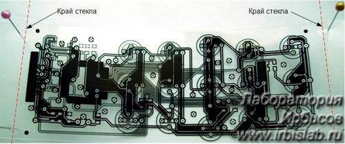

Следующий этап – совмещение и скрепление фотошаблонов. Для этого необходима ровная и не очень жёсткая поверхность: картон или десяток листов бумаги.
Фотошаблоны совмещаются в соответствии с рисунком 2 – напечатанными сторонами вовнутрь, друг к другу. Затем, как можно точнее к перпендикулярному к плоскости положению прокалываются 4-мя булавками.
Рисунок 2 – Совмещение фотошаблонов

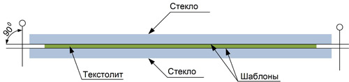

Это позволит в дальнейшем точно совместить стороны при помещении между шаблонами заготовки платы и не допустить смещения относительно друг друга осей сквозных выводов.
Рисунок 3 – Схема совмещения сторон фотошаблонов
Как видно из рисунков 2 и 3 – необходимы два стекла, накрывающие с запасом в несколько миллиметров заготовку, но уже, чем расстояния между булавками, чтобы можно было корректировать положение шаблонов относительно друг друга. Толщина стёкол должна быть не менее 2,5 мм, иначе возможны прогибы и неплотное прилегание фотошаблонов. Пленка в местах проколов при сборке всего в единое целое, должна быть раздвинута на толщину, равную или немного большую, чем толщина заготовки.

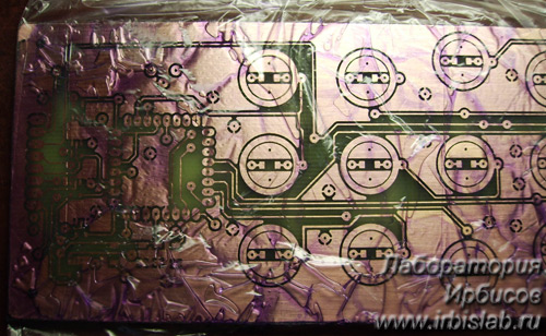

Затем нужно заламинировать заготовку платы фоторезистом, в моём случае он покрыт с разных сторон  двумя плёнками  – лавсановой (гладкой и блестящей) с одной стороны, и полиэтиленовой матовой с другой. Согласно инструкции производителя нужно снять полиэтиленовую плёнку, лавсановую оставить – она служит для защиты от кислорода воздуха, без неё фоторезист не будет полимеризоваться. Кусок фоторезиста вырезается с запасом, чтобы перекрыть заготовку с каждой стороны минимум на 2 см. Затем текстолит кладется на лист бумаги, накрывается фоторезистом и отправляется в ламинатор. Как только ламинатор захватит текстолит – свободный край фоторезиста надо слегка приподнять, при этом избегать натяжения, иначе возможны складки и перекосы. Это необходимо для исключения образования пузырьков  воздуха, ну и разумеется, перед тем, как сунуть в ламинатор – убедиться в отсутствии пыли на поверхности заготовки.
В том случае, если каким-то образом Вы все же умудрились сделать пузырёк воздуха, то его можно попробовать проколоть иголкой, и снова пропустить через ламинатор.
 После первого прохода необходимо канцелярским ножом обрезать лишний фоторезист по краям заготовки, причём надо  кончиком ножа проколоть плёнку в середине, и двигаться к углам платы – так защитная пленка не будет сдираться. После обрезки аналогично заламинировать вторую сторону.
Как только обе стороны заламинированы, нужно все это пропустить через ламинатор еще пару-тройку раз, чтобы хорошо  прогреть текстолит и намертво прикатать фоторезист. В случае же с утюгом – результат гораздо сильнее зависит от степени кривизны лап, но нет ничего невозможного Улыбается.   Главное – не перегреть, температура не должна превышать 150 °С.

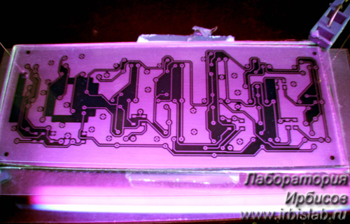

Теперь можно и экспонировать. Собираем весь бутерброд, как показано на рисунке 2, выравниваем булавками положение фотошаблонов, зажимаем всё это между стеклами и скрепляем зажимами, в качестве которых отлично подойдут металлические канцелярские, которых у меня, к сожалению, на тот момент не было, потому воспользовался прищепками.
Главное, чтобы эта вся конструкция была надежна, стекла не смещались, иначе придётся все переделывать заново, начиная с этапа подготовки текстолита. Я применил 8W УФ-лампу «Vito». При расстоянии от лампы до платы 15 см требуемое время экспонирования фоторезиста около 2 мин.
Рисунок 4 – Процесс экспонирования

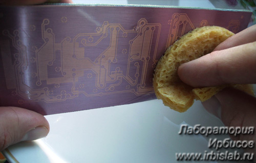

Если экспонирование прошло удачно, то сразу же разбираем бутерброд, удаляем защитную плёнку – так наша заготовка перестанет бояться света. Можно проявлять, для этого необходимо заранее приготовить (1–2) % раствор кальцинированной соды ((10–20) г на 1 л воды), температура значения не имеет.
Для ускорения процесса проявки – так меньше вероятность повредить тонкие проводники, мною была использована косметическая губка (в сухом состоянии она жёсткая, но при размачивании становится очень мягкой), подобная той, которая изображена на рисунке 5 – она эффективно смывает фоторезист и не повреждает дорожки. При проявке необходимо уделить особое внимание тонким зазорам и отверстиям в контактных площадках. Не делайте зазоры уже 0,25 мм без особой на то необходимости.
Рисунок 5 – Процесс проявки
