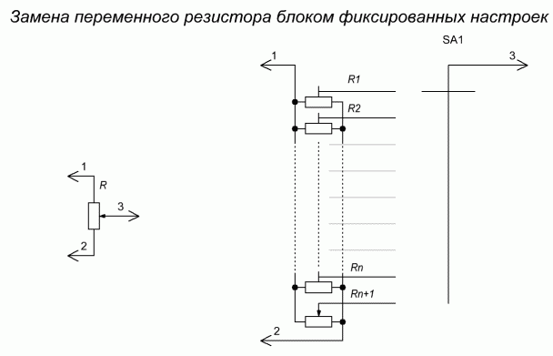

    Долго я с Котом спорил, стоит ли фиксированные настройки делать, и в конце концов согласились, что пусть это каждый решает для себя сам. Один из вариантов блока фиксированных настроек (БФН) приведён на рисунке:
02 фикс настройки
    Вся эта куча подстроечных резисторов вкупе с переменным и вдобавок с переключателем, призвана заменить переменный резистор R2 в основной схеме: НАСТРОЙКА. C количеством фиксированных настроек усердствовать не стоит - лучше остановиться на 4-6 шт. и подстроечных резисторах сопротивлением не менее 100 кОм. Переменный резистор, обозначеный Rn+1 в БФН предназначен для плавной настройки на радиостанцию (т.е. это тот самый R2 из основной схемы). Ну, если кому они не нужны - используйте в качестве R2 переменный резистор, лучше многооборотный - это обеспечит удобство настройки. Переменные резисторы, подобные СП3-36 (устанавливались в блоках КВП и СВП телевизоров), можно использовать и в качестве шкалы настройки.
