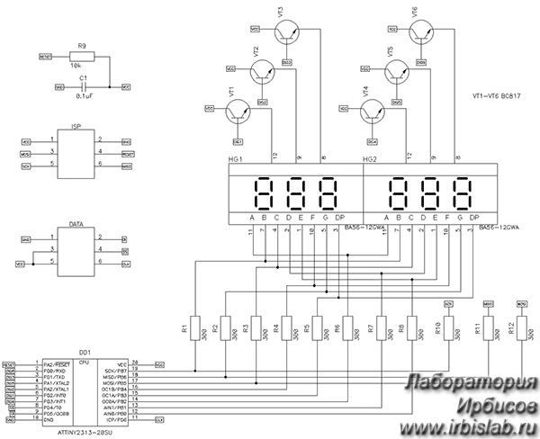

Вариант включения драйвера приведен на рис. 1. При расчете токоограничивающих резисторов необходимо  учитывать, что время свечения сегментов составляет 1/6 периода развертки (период развертки – величина обратная частоте развертки значение см. ниже).
Обращаю внимание, что умощняющие транзисторы на рис. 1 включены в схеме с общим коллектором. Таким образом, максимальное напряжение на эмиттере определяется напряжением лог. 1 за вычетом напряжения насыщения база-эмиттер (типичное значение 0,5–0,7 В).
Вариант включения драйвера LEDS индикаторов
Рисунок 1 – Вариант включения драйвера LEDS индикаторов

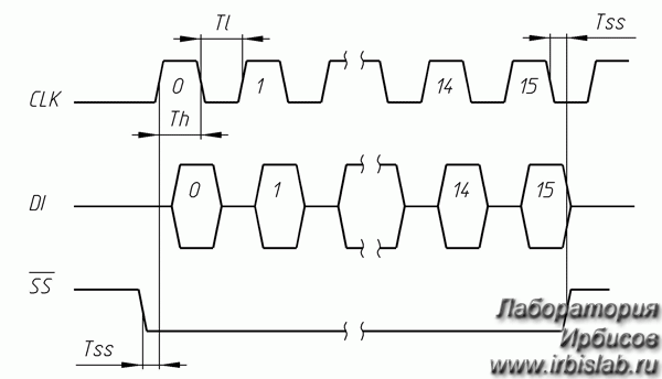

Циклограмма записи данных в драйвер приведена на рис. 2:
Циклограмма записи данных в драйвер LEDS индикаторов
Рисунок 2 – Циклограмма записи данных в драйвер LEDS индикаторов
 Значения таймингов рис.2 равны:
·       Th – от 25мкс до 150мс;
·       Tl – от 25мкс до 150мс;
·       Tss – от 10мкс до 150мс.
Примечание – максимальное время ограниченно программно для исключения ошибок в случае «зависания» управляющего контроллера или КЗ(обрыва) на линии.
Опрос линии DI происходит по перепаду с лог. 1 до лог. 0 по тактовой линии CLK. Данные передаются, начиная с младшего бита. Длина посылки 2 байта (16 битов). Байты передаются, начиная с младшего.

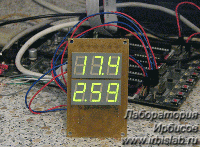

Пример 1, отображение чисел 17.4 и 2.69, цифра 4 мигает, условно первый драйвер:
int main(void)
 LEDS_Write_Byte(0xA001); // запись «1» в  0-е знакоместо
 LEDS_Write_Byte(0xA107); // запись «7» во 1-е знакоместо
 LEDS_Write_Byte(0xA204); // запись «4» в   2-е знакоместо
 LEDS_Write_Byte(0xA302); // запись «2» в  3-е знакоместо
 LEDS_Write_Byte(0xA406); // запись «6» в  4-е знакоместо
 LEDS_Write_Byte(0xA509); // запись «9» в  5-е знакоместо
 LEDS_Write_Byte(0xB00A); // отображение точек
 LEDS_Write_Byte(0xB43F); // отображение знакомест
 LEDS_Write_Byte(0xB604); // мерцание 2-го знакоместа
 LEDS_Write_Byte(0xB8FA); // максимальная яркость
При записи в драйвер указанной информации на индикаторе мы увидим следующее:
Символ «4» мигает
Рисунок 3 Символ «4» мигает

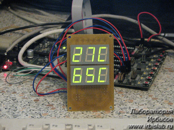

Пример 2, отображение температуры 27 и 65 градусов, пример записи пользовательского символа C, условно первый драйвер:
#define LEDS_PORT   PORTB
#define LEDS_A       2
#define LEDS_B       7
#define LEDS_C       5
#define LEDS_D       1
#define LEDS_E       0
#define LEDS_F       4
#define LEDS_G       6
#define LEDS_DP     3
int main(void)
  // Запись знака градуса («С»)
 LEDS_Write_Byte(0xCA00 + (1 << LEDS_A) + (1 << LEDS_D) + (1 << LEDS_E) + (1 << LEDS_F));
 LEDS_Write_Byte(0xA002); // запись «2» в  0-е знакоместо
 LEDS_Write_Byte(0xA20A); // запись «C» в   2-е знакоместо
 LEDS_Write_Byte(0xA306); // запись «6» в  3-е знакоместо
 LEDS_Write_Byte(0xA405); // запись «5» в  4-е знакоместо
 LEDS_Write_Byte(0xA50A); // запись «C» в  5-е знакоместо
При записи в драйвер указанной информации на индикаторе отображается информация в соответствии с рисунком 4:
Рисунок 4

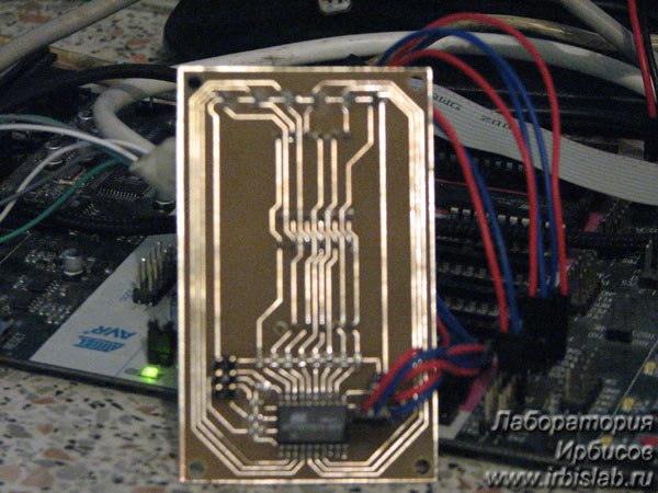

Вид драйвера со стороны печатных проводников
Рисунок 5 – Вид драйвера со стороны печатных проводников
